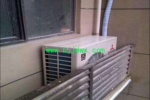

空调制热不启动,可能是空调内部的制冷剂不足,制冷剂是空调制冷制热的关键,等级不足,会导致空调内部的热交换效率下降,这样会导致制热不足。发生这种故障还有可能是空调的四通阀串气,空调通过四通阀来切换制冷和制热状态,如果四通阀串气的话就导致一些本来用来制热的制冷剂回到回气管,这样一次制热的制冷剂不不足就无法满足所需要产生的热量目标。
空调制热不启动有时候不仅仅是因为内部原因,还有可能是外部环境导致的。空调在外部使用环境太低的时候就会对正常运转造成影响,有些空调没有自动除霜的功能,这种空调最低使用温度需要在零上五度,一但温度太低,空调就会不启动或者是效率特别低。一些有自动除霜功能的空调最低使用温度是零下五摄氏度,温度太低会导致结霜,空调启动就会异常困难。
空调制热不启动可能是因为空调使用了很久,但是清洁不到位,过滤器积累了很多灰尘导致空调的内机和外机的通管有堵塞的情况发生,阻碍了空气的流通,空调内部产生的热量就无法由空气带出,这是对于空调平时没有进行保养的问题。
