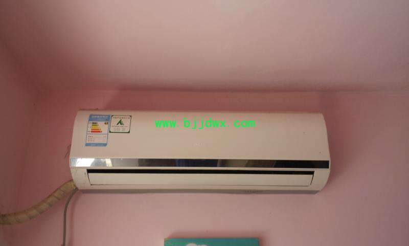

现在大部分人家庭的生活水平都在显著的提高。很多人家里都装了空调之类的家用电器。大部分人都有这样一种错觉,对于一台合格的空调,在使用的两三年内都是不需要加氟这一步骤的。其实这个想法是错误的,因为空调里面储存的氟量不能支持空调高效率的使用这么久时间。为了空调可以长时间正常使用,最好是能定期给它加氟。
那你知道,空调如果缺氟,会有哪些表现么?接下来就给大家介绍下有关情况。
缺氟表现一共可以通过五步来得出。
一试。在空调开启的半个钟头后,能否达到预设的温度,简单来说就是其制冷量可不可以达到与房间匹配的量。运行指示灯是否在亮、暗之间闪烁。这表示压缩机的运行不顺畅,且停且开。没有这些情况,那就是有缺氟现象。
二看。在空调开机一刻钟后,将室内机的面板给打开,蒸发器上会均匀的布满着冷凝水,但如果它好一半会都没有冷凝,或者是结霜结冰都是不正常的。
三测。可以准备个温度计,测量室内机进出风口的温度,看两者温差,在十度以上,那就是正常的。一些效果好但是空调差值可能在十五度。如果差值太小,那就是缺氟。
四摸。室外机如果安装在人能触摸的地方,那在开机十五分钟后,摸外机的两个阀门,两处应该有比较大的温差。细管有结霜现象,那就表明缺氟。
五察。用专用压力表来测量空调的运转压力,看是否在正常范围。这这步并不主张用户自主检查,可能有安全隐患。
除了以上五种,还可以观察室内机的接头,室外机的阀门,有没有出油的情况。如果有这种现象,那就表明氟有泄露。因为油和氟是相融的。
