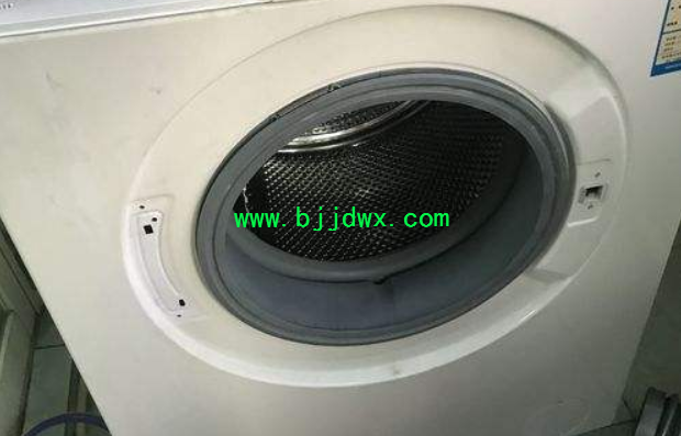

洗衣机可以说是我们经常会使用到的一类家用电器,它现在市面上的品牌非常多,比较受欢迎的要数西门子等牌子,它们不仅口碑不错,还有非常完善的售后服务。但是不管是什么牌子的洗衣机,在实用了一段时间后都是需要进行清洗的,而特别是滚筒洗衣机,一般一年就要更换以此密封圈,否则这里就会发霉产生非常大的异味。那么,西门子洗衣机密封圈怎么更换?下面小编就来为大家简单的介绍一下这个话题。
其实不管是西门子洗衣机还是其他品牌的洗衣机,密封圈这个地方的更换还是比较简单的,如果自己动手能力比较强的话,还是能应付的过来的。
首先我们需要把洗衣机前面的玻璃圆盖给拆卸下来,用合适的螺丝起把相连处的螺丝给取出来,这样就能很轻易的就把玻璃圆盖给取下来了。然后在把密封圈上的最外面的一个紧固弹簧给拆下来,可以用一个合适的工具,慢慢的把这个紧固弹簧给撬下来就行。
然后再把洗衣机前面的面板给拆除,这里就要仔细的观察一下面部的密封处,找到合适的工具,把螺丝给拆除,然后轻轻的把面板从底部掰开,这样就能慢慢的把前面的面板给拆下,但是要注意,动作不要太快,要看看面板后面与洗衣机的连接线,千万不要扯断了。
之后再把洗衣机的进水管从密封圈上拔出,在把密封圈上的另外一个紧固弹簧给撬下来,这样就能把密封圈给拉出来了。而要安装新的密封圈,就安装上述的步骤,倒置再来一遍就可以了,不过在安放紧固弹簧的时候一定要弄紧,否则可能会导致洗衣机在使用的时候,出现一下异常问题。
西门子洗衣机密封圈怎么更换?可以说在家里更换洗衣机的密封圈是非常简单的,但是要注意的是,千万不要动作太大,在拆卸洗衣机上的一些部件的时候,最好要轻轻的,以免导致这些部件变形。
