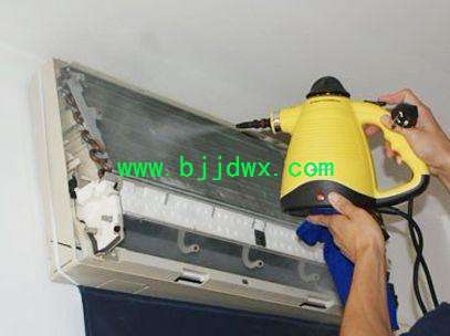

清洗中央空调的步骤主要有两大步骤,第一大步骤是清洗空气过滤器,第二大步骤是清洗吸入格栅。具体清洗中央空调的步骤如下:
第一大步骤是清洗空气过滤器。本站家电维修网https://www.bjjdwx.com/是以家电维修技术交流为中心的技术论坛将吸入格栅打开,将其两处的按钮握住,并且与此同时的慢慢向下拉。然后将空气过滤器上面的钩子拖着,再往斜下方的方向拉出来,最后把过滤器取出来清洗。
清洗空气过滤网的方法就是用真空的吸尘器吸除其灰尘,也可以用清水或者用温水来进行清洗,当灰尘太多的时候,可以用加了中性洗涤剂的软毛刷进行清洗,清洗干净之后再将上面的水进行甩干,把水甩掉之后再将其放在阴凉的地方进行晾晒。注意不能用50℃以上的热水清洗空气过滤网,以防空气过滤网掉色变形,也不能将其放在火上面进行烤干,很容易将过滤器点燃起火。清洗完空气过滤器之后,必须将其安装于吸入格栅内。然后将吸入格栅关闭,即按控制器上面的空气过滤器的复位键,即提醒清洗中央空调的标志就会消失。
第二大步骤就是清洗吸入格栅,先把吸入格栅打开,然后将空气过滤器取出,取出吸入格栅之后,把吸入格栅打开至45度,并往上提起来。吸入格栅的清洗方法是用水和中性洗涤剂加上软毛刷一起清洗,随后将其水甩掉。如若灰尘很多的时候,那么直接将专门清洗厨具的洗涤剂喷入至吸风格栅上面,然后等10分钟即再用清水或温水水洗干净。注意不能用市面上或者超市里售卖的液体杀虫剂或汽油以及去污粉等化学品类去清洗吸入格栅。最后清洗完吸入格栅之后,就将吸入格栅和空气过滤器都安装回原处,关闭吸入格栅即可。
