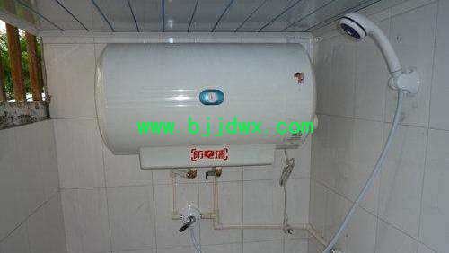

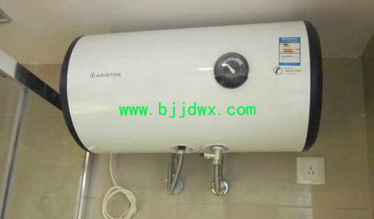

现在基本上每家每户都会安装一个热水器,而大多数都是电热水器。使用热水器最方便的就是不管在什么时候,想要使用热水的时候就能有热水。但是在使用热水器的时候,总是会有一些问题出现,比如说漏水。一旦发生这样的情况,就会感觉非常的麻烦。那么,电热水器漏水是什么原因?其实引起这个情况的原因有很多,有的是我们自己能解决的,有些是不能自己处理的。
因为我们大多数人对于电热水器其实都不是很了解,但是在它出现一些问题的时候,还是会尝试着自己想去找原因或者处理,所以一旦发现家里电热水器漏水,都会第一时间去查看每个管道的接口,不过为了自己的人身安全,一定要在确保电热水器在完全断电的情况下进行检测。
在对每个接口进行检测的时候,发现确实是接口问题,那么这就容易处理了。如果是松动了,就直接用工具拧紧就号,损坏了就买一个新的替换就可以。这个地方是我们自己可以自行处理的,但是如果你怕会弄坏自家的电热水器,也可以请懂得人来帮忙。
如果检查出来不是管道接口的问题,那么就要看看是不是安全阀哪里的问题。因为一般电热水器为了能保温,都是在一个内胆内进行烧水储存,这样一个封闭的空间中,一旦有热气就会有很大的压力,而如果烧水时间久了,内部压力过大,就会使得一些水汽被压力给压出来,一般这种情况是会出现漏水,但是漏水情况不会很严重,所以是属于正常情况的。
而如果检查出来发现不是上面的几个问题,那么就可能是内胆里面发生了异常情况,比如说内胆破裂、镁棒被腐蚀等等,这个就要把电热水器拆卸下来,检查里面的问题。但是如果是内胆问题,而家里电热水器又实用了很长一段时间了,那就没必要在维修了,直接买一个新的热水器吧。因为即使是修好了,也用不了多长时间的。
电热水器漏水是什么原因?上述就这个问题,为大家做了详细的介绍。其实最坏的情况就是内胆问题,所以平时的时候我们一定要定时的清理电热水器的内胆、加热棒等等,这样不仅能让电热水器功效更好,也能延长它的实用寿命。
