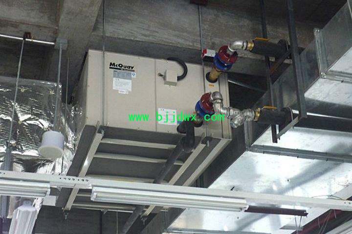

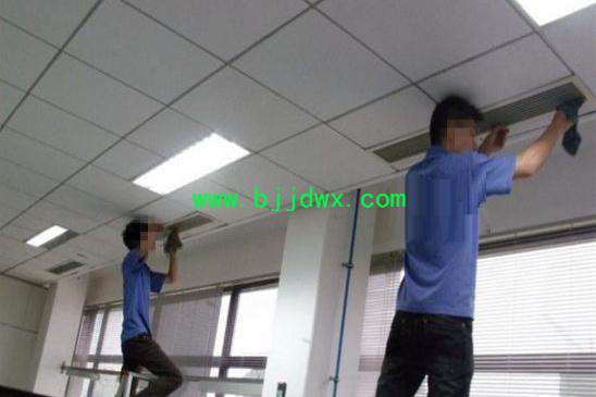

空调呢,可以说是每家每户都会有的一个家用电器了,非常的普遍呐,为了避免在使用的时候将细菌和灰尘喷洒在空气中,所以在使用的时候都会先清洗。那么究竟该怎么去清洗呢?清洗的范围又是什么呢?想知道的朋友们不如一起来看一看!首先是清洁出风口。不过在清洁出风口之前一定要记得断开电源,防止意外事故的发生。
接着用干净的毛巾在出风口的摆叶擦干净。如果内层的出风口也需要清理的话,那就需要把出风口拆下来清理了。第二步就是要清洁回风口。你可以将回风口的扳机取下来。再用干净的毛巾将回风口的面板擦拭干净。
一般情况下,风管式的回风口都会在它的底部。可以用软毛的刷子或者是不想用的牙刷来清理。如果灰尘积垢太多了,就可以将清洁剂喷洒在风口上,等待十分钟之后再用清水来清洗。不过要注意一点,在清洗的过程中,水温不能够高于50°,以免回风口变形。最后一步就是取消过滤网,将它清洗干净。可以用小刷子配合一些清洁剂来进行清洗。
清洁完了之后再将。他放到太阳晒不到的地方,自然的风干。晒干之后再把它安回去,面板,出风口全部都安回原状。那么小编就给大家总结到这里了。以上就是小编给大家总结的如何清洗中央空调的步骤,总共是三点。相信大家看完之后,对于这个应该有了一定的了解。那么就可以回去试一下操作,把你家那脏脏的空调进行一定的清洗,一定要定期的清洗,如果灰尘积垢过多的话,是的,会被你吸到肺里去的。所以冰箱还是要定期的清洗才行。不要等了,有病了才后悔莫及。
