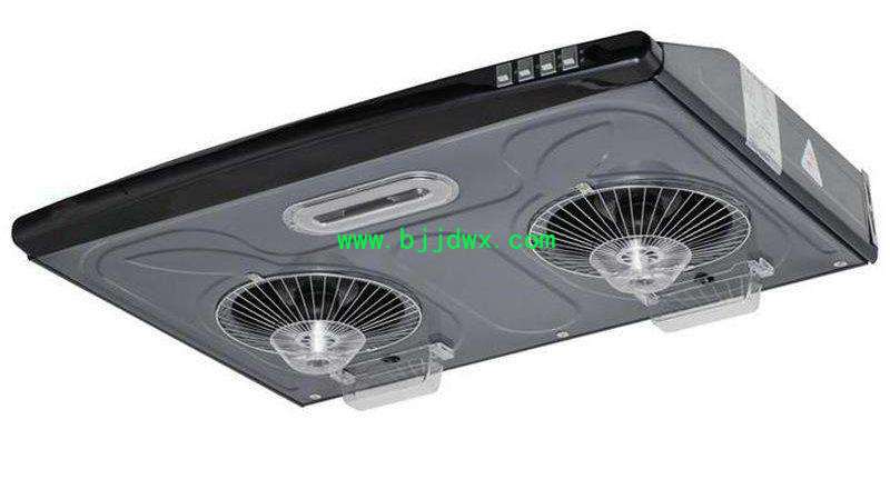

首先,要在两个储油盒里面撒上一层肥皂粉,然后注入一半的水,等到里面油渍褪去后,在重复几次清洗,
第二,就是清洗机身,而在清洗的时候,要分清楚哪些地方能够擦拭,哪些不能清洁,在关闭油烟机的电源之后,为了防止触电,需用螺丝刀拧下装在机壳里的螺丝,然后把油网和机壳取出来,如果油网的油渍太多,可以适当清除一些,之后将其放置在有洗涤剂的温水之中,大约浸泡到五分钟再用抹布擦洗干净。
