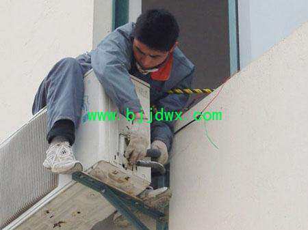

现在有着许多的人们喜欢搬迁,装修,或者给墙刷呀什么的,但是这些就往往可能要空调移动一下,空调移机听起来挺简单的,但实际操作起来要注意的事现确实很多,如果不注意的话可能会出现空调坏掉或者效果没以前那么好了,所以我们得多加的注意,那么有些什么注意事项呢,下面我们已经来看看吧。
首先我们把空调移机前就需要试一下空调,也就是试机,检查空调在移动前是否每一个功能都是好的,这样我们也就更加清楚空调移机之后是否有坏的地方了。然后我们要拆除空调里面和外面的连接线,最好是最好前后两端的标记,这样就不至于再再次接空调的时候接错线而引起的一下问题了,然后我们还要拿下制冷剂,千万记得拿掉哦。
再者就是注意链接口的卫生了,因为里面的有些脏东西呀可能是会导致空调移动之后存在一些故障的哦,如果刚好遇到下雨的话,就更加应该再拆开连接管子的时候,保护好它的卫生了,必要情况下都可以给这根管子套一个塑料袋。

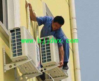

在外机移动和安装的时候呢,我们切记不要翻转,倾斜程度也不要太大了,因为如果你这样运输的话它是会受到伤害的,除此之外呢,空调移机的时候也要注意轻轻的拿轻轻的放,拆装的时候一定要科学,安装的管子方向一定要正确,弯管的力度要适度的居中,等等。
