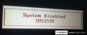

  很多人都会把自己的笔记本设置BIOS密码,但在设置之后因为不会经常使用,所以很容易忘记。笔记本电脑的BIOS密码忘记如何办?华海电脑网小编为大家介绍一下。   下载之后再开机的时候笔记本就会提示输入密码,然后直接输入密码,在重复输入两次密码错误之后,电脑会弹出一个“System Disbled” 的提示,会弹出一组溢出的密码,如下图:

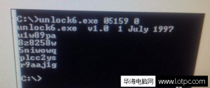

  接着在另外一台电脑上下载一个解密软件unlock6.exe,将解密软件拷贝到C盘目录下,然后根据目录来进行安装,点击开始-所有程序-附件-命令提示符(或者在点击桌面左下角开始点击【运行...】,在运行的命令框中输入CMD),然后再输入“unlock6.exe XXXXX 0”然后回车确定,其中XXXXX代表的溢出密码。
笔记本的BIOS密码忘记如何办
  按照上面的操作之后系统就会自动生成一组新的密码,就可以用这个密码来解锁被困住的笔记本,进入到BIOS之后用户可以自行重新设定新密码就可以了。
