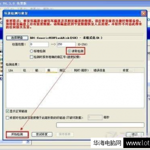

DiskGenius软件修复硬盘
  修复技巧一:当笔记本硬盘有坏道的时候就在开机运行时出现蓝屏的情况,这种问题比较好修复,主要是系统分区出现了问题。可以打开DOS命令提示如窗口,具体步骤:首先在桌面左下角点击圆形微软图标(XP为开始)然后点击【运行...】-->接着在运行框中输入“chkdsk c: /f /r /x”进行强制修复就可以了,修复之后要重新启动电脑。   修复技巧二:DiskGenius软件修复,选择中需要修复的硬盘盘符,然后点击硬盘选项,选择“坏到检测与修复”,选择之后勾选读取检测,然后点击开始检测,如果时间比较长也可以选择标准检测。开始检测之后就会对坏道进行扫描,扫描完成后就会出现一个是否有坏道的提示。如果有坏道就直接修复就可以了。   修复技巧三:CrystalDiskInfo软件修复,可以使用软件对硬盘的各种参数和性能进行测试,CrystalDiskInfo是一个比较小的小软件,可以了解硬盘的健康状况,然后针对不同的区域进行修复。   以上三个技巧基本上就可以解决笔记本电脑硬盘损坏的问题了,如果以上技巧还不能对硬盘进行修复,那么就只能更换一个硬盘。
