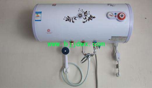

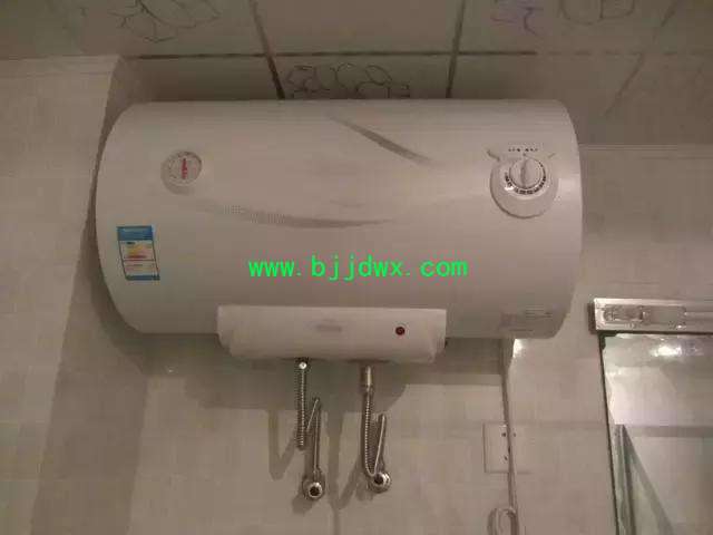

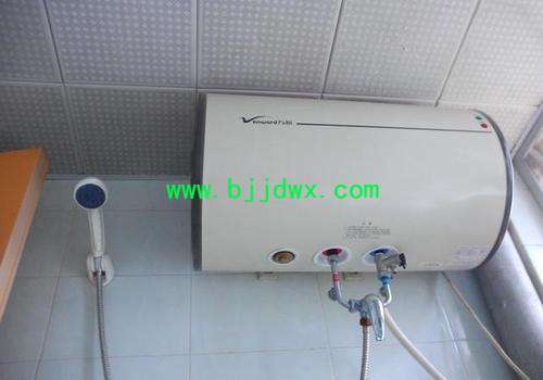

其实电热水器它不断地抽冷水进入热水器箱,然后再对其进行加热。其实电热水器箱的底部会才有很多的水垢。而这些水垢会损害电热水器内部的电器。
电热水器的清洗有些麻烦。首先我们要切断电源。然后再关闭电热水器,冷水系统和热水系统。在电热水器里面有镁棒,我们要打开它的密封口,换镁棒。
在热水器当中,最重要的是它里面的水垢。热水器当中有一个内胆。不过我们要提前将它限制装置拆掉,然后再在泻压口上接一根塑料管子。以此来引出内胆里面的水,不过要记得将扳手的位置由垂直方向扳转90度。这时里面的水就会不断地出来了。电热水器中含有的水垢,一些絮状物也会随之排出。接下来就是用水清洗了。我们要将冷水这边的金属管接到热水口那边,然后在打开冷水。让冷水经热水管道口进入内胆。这样不断地冲洗,里面的水垢也会冲干净很多。
然后再将它们一一还原到原处,要仔细检查各个接口是否漏水。还要记得排尽内胆里面的空气。
电热水器是一年四季都在使用的。所以我们最好是每半年清洗一次。这样既能起到保养的效果,又能延长它使用的寿命。并且还保持它的干净,洗起来更放心。
