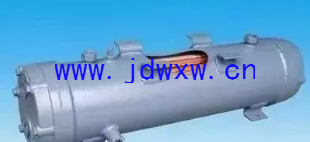

a、水冷式冷凝器(壳管式换热器、套管式换热器);
b、风冷式冷凝器。
2)蒸发器是制冷系统中的低压部件,低压液态制冷剂在其内吸收外界热量,变成低压饱和气体,使周围空气温度降低。
蒸发器有:
a、壳管式蒸发器;
g、板式换热器;
c、风冷式换热器。
3)主要注意事项介绍:(主要针对水冷式)
a.进水口要安装水过滤器,以防杂物进入蒸发器造成堵塞,同时要经常清洗过滤器,以保证水流正常。
b.长期停机且放水后,否则会将空调系统换热器冻坏。
c.系统的结垢处理:结垢后其进出水压差会逐步增加,换热性能逐步变差,必须进行水处理,对于有机物结垢(藻类),可用含碱的溶掖(苏打水、NAOH)
必要时还可添加一些活性洗涤剂,用水泵进行循环,对于无机化合物结垢,溶解它们的试剂主要是酸,但酸也会溶解不锈钢、铜等,所以一般采用有机酸(磷酸、甲酸、醋酸)。清洗完后必须用清水冲洗管路。
