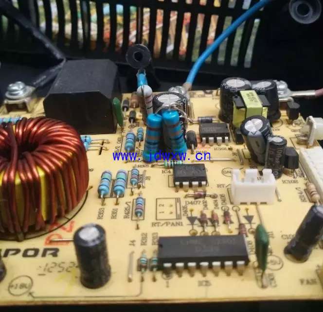

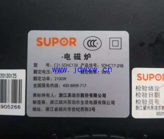

故障机型:苏泊尔电磁炉
故障表现:E4
故障维修查得资料是E4是电压检测过低,找到电压检测电路,经检查电压检测电路是由交流220v开始到一只二极管和两只1兆欧的电阻串联到CPU的,仔细检查这个两个1兆欧的电阻,很快发现问题,一个电阻开路。位号是R401。四分之一瓦的。由于手头没有这么大的电阻,找到两个2W510K的电阻串联,焊接好电路板,开机故障排除!
成功修复
