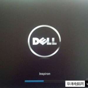

  戴尔笔记本为关机状态,首先将U盘插入电脑USB接口中,按下开机键,出现开机画面时,如下图所示;

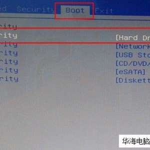

  这时按下F2键进入到bios设置画面中, 进入到bios设置菜单后,使用键盘左右方向键将菜单栏移动到“BOOT”栏目下,这时我们会看到1st boot priority(第一启动项),目前设置为【Hard Drive】(硬盘),如下图所示:

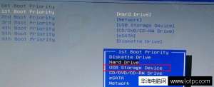

  接下来,我们使用键盘上下方向键移动到“1st boot priority”(第一启动项),按下回车键,这时就会弹出“1st boot priority”设备启动菜单栏,如下图所示:
  如果为U盘启动就选择Usb Storage Device(USB设备启动),如果您是需要光驱启动就选择CD/DVD/CD-RW Drive,选择好您的设备后,点击回车键确定,这时您的第一启动项就变成你选择的设备了,如下图所示(小编选择的是Usb Storage Device{U盘启动}):
  最后,我们只要按下键盘上的F10保存并且确定即可,把电脑重新启动后,会自己引导启动我们插入的U盘,任何电脑都可以参考此bios设置开机启动项图文教程,技巧大同小异。
