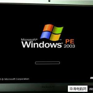

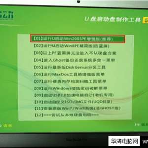

进入PE系统
  这时我们通过↑↓方向键选择“【1】运行u启动win2003PE增强版(推荐)”,选择回车键进入;
PE系统过程中
  这时进入到U盘中PE系统,等待....

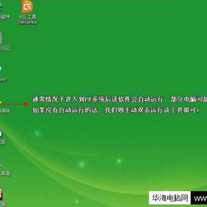

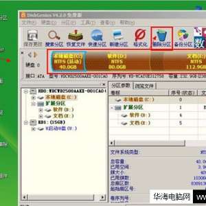

diskgenius删除分区

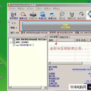

  在PE系统桌面上找到“DiskGenius分区工具”,然后双击打开,然后我们将对硬盘所有分区进行删除!(苹果安装Win7必须重新分区,因为分区表格式不对),重新分区之前一定要备份硬盘中所有的重要资料,切记!
diskgenius软件
    全部分区删除完后,继续以下操作;

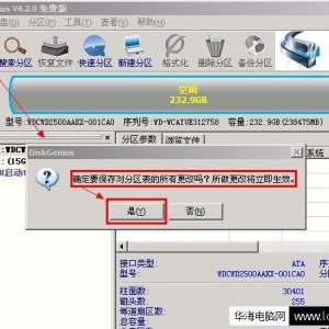

diskgenius保存更改
  点击“保存更改”,然后点击“是”确定。

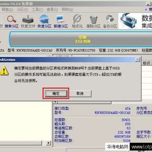

转换分区表类型为MBR格式
  保存后我们点击菜单栏中的“硬盘(D)”,接着点击“转换分区表类型为MBR格式”;
  这时我们点击“确定”,成功将硬盘的分区表格式转换MBR格式;

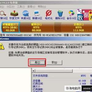

  将分区完成之后还需要重建主引导记录,点击菜单栏上的“硬盘(D)”,选择“重建主引导记录(MBR)”;
u盘做苹果win7系统
  点击“是(Y)”按钮即可!之后关闭分区软件DISKgenius;

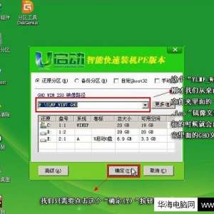

U启动PE一键装机
  接下来我们在U盘PE系统桌面上点击“U启动PE一键装机”工具,如上图:
U启动
   选择我们U盘中的win7.GHO系统文件,点击C盘,然后点击确定即可。
u盘做苹果windows7

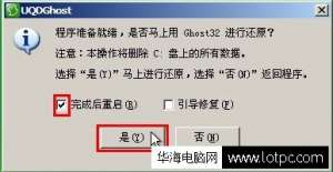

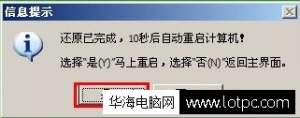

  确定后会弹出一个小窗口,勾选完成后重启,继续点击“是(Y)”按钮即可;

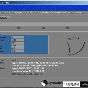

GHOST
  做系统过程中,请不要进行其他操作,等待片刻!
  点击确定后电脑会自动重新启动,会进入win7系统正式安装,全部安装好后会进入系统桌面,这时我们在设备管理器里查看是否有问号或者感叹号,如果有说明有驱动没有安装,这时我们打开安装下载好的驱动精灵软件安装驱动即可。
