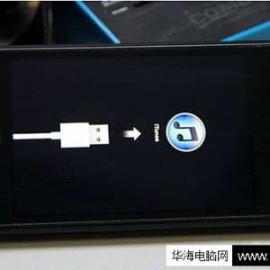

2.恢复模式:恢复模式则是屏幕上会显示itunes和数据线图标的
3.两者区别:两种最大的区别是DFU模式没有启动MAC OS系统,itunes无法决定iPhone的恢复过程是否中断, 因为系统未启动,相关服务无法启用。据说DFU模式下恢复的iPhone更加彻底。
