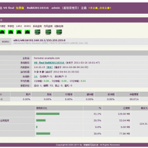

  如果单位计算机达到了一定数量之后就会面临网络硬件的性能问题。专业路由太贵,普通路由功能和性能又有限,这时何不考虑用普通电脑充当【路由器】,来点DIY精神,追求性价比呢?海蜘蛛软路由系统就能提供一个完美的解决方案。 简单介绍一下海蜘蛛路由系统,就是用一台普通电脑(对,是普通的,淘汰下来的也可),通过安装多块网卡及它的路由系统,使之成为一台专业的【路由器】。免费下载地址:www.hi-spider.com/ 使用前景:网吧、学校、大型公司和一些拥有计算机数量比较多的单位。
海蜘蛛路由 海蜘蛛软【路由器】(软件【路由器】)
要求:随便找一台最低电脑配置: 主板:普通845主板(经过测试810以上均可) 电源:150W电源(一定要选名牌以保证输出电流的稳定) CPU:1.7 (当然越高性能就越好) 硬盘:10G(实际只能用到几十兆,能用电子盘更好) 网卡:8139*2(如做电信及网通双网负载的话最少要装3块网卡,2WAL,1LAN) 机箱:散热越好越好 UPS:最好要有,以防断电导致其它计算机无法正常上网 软件的安装:   先去海蜘蛛网站下载安装文件,有iso及IMG文件下载。解释一下,如果想用硬盘安装的话,要下载ISO的,然后刻成光盘再安装,如果想安装在电子盘及CF卡就要下载IMG文件了。把刻好的光盘放入光驱,从光驱引导,进入安装linux程序。它有英文版与中文版两种,我们选中文版的就是了,然后按照提示设置IP,子网掩码等信息,最后会得到一个账号就是路由的后台登录账号,账号默认是root,密码123456。前台管理登录账号和密码都是admin。   安装好之后就能在其它机器通过浏览器对路由进行设置了,用初始账号登录后不安全起见,首先要改掉初始密码。大致浏览了一下,功能不少于专业路由,像网络负载、防火墙、VPN、SSL、流量控制应有尽有。最后设置完了千万不要在“系统设置”里点“保存重启”不然就前功尽弃了。   现在已经有不少网吧使用软路由系统了,当然,国内外也有不少类似于海蜘蛛的路由软件,像winroute等都不错,但很多都涉及收费问题而限制了用户的数量。介绍海蜘蛛是因为它界面清晰,配置简单,适合初学者。海蜘蛛的内核是开源软件linux,所以不用担心它的收费问题,当然它也有收费版的,但都为特殊需要而定制的,普通免费版的相对收费版的功能少了一点点其它的没有任何区别。还有一点就是海蜘蛛软路由系统将免费进行到底,免费版也可以无限升级到最新版,避免了漏洞的困扰。既然做为服务器,就要能经受住恶劣的机房环境的考验,断电的后果更是不勘设想,有UPS做为后盾,为供电系统提供了坚强的保障。那些还在用代理服务器模式拖着几十台计算机上网的服务器,不妨试试软路由,抛弃不安全的代理服务器,让免费进行到底。
