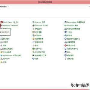

首先我们进入到win8系统的控制面板中,找到“windows7文件恢复”(可能是“恢复”),如下图:

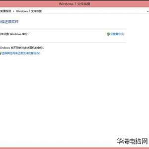

点击进入“windows7文件恢复”
然后点击“创建系统映像” win8如何备份系统

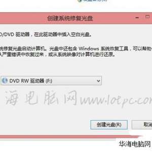

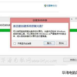

win8系统备份完成之后会弹出“是否创建系统修复光盘”提示框。我们选择“是”即可
win8如何备份系统 创建系统修复光盘ok后,自行创建Win8系统备份镜像成功.

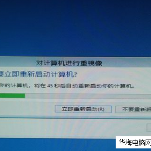

win8如何还原系统?   我们关闭电脑后,开机按F12进入快捷启动设备菜单(不一定是F12,品牌不同键也不同,可能是F8或者ESC,可以在网上搜索一下你的品牌的快捷启动设备菜单的键)

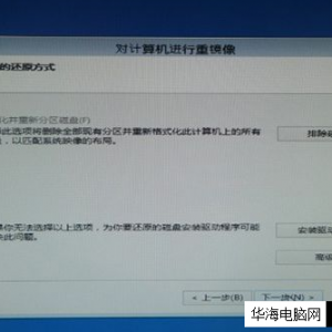

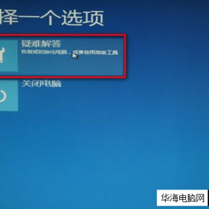

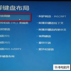

快捷启动设备菜单 将系统修复光盘放入 选择语言 选择中文(简体)(中华人民共和国) 选择键盘布局选择微软拼音简捷 选择“微软拼音简捷” 点击”疑难解答“ 选择”高级选项“ 继续选择”系统映像恢复“ 选择移动硬盘中的系统备份 恢复系统前一定要备份硬盘上的数据,以防万一 windows正在从系统映像还原计算机,这可能需要几分钟到几个小时的时间。 恢复好系统立即重新启动系统即可恢复系统。
