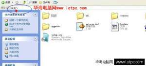

我们把系统文件和nt6_hdd_installer_v2.8.5软件解压到D盘中

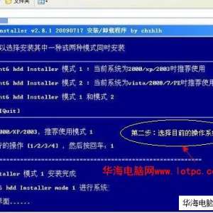

点击运行下载好的nt6_hdd_installer_v2.8.5假如您的目前的系统是xp可以选择1,如果是win7系统选择2,选择后按回车即可安装,1秒后自动重启系统。

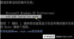

请选择要启动的操作系统
  重启后使用键盘上下键可以选择nt6 hdd Installer mode 1选项,并回车确定。

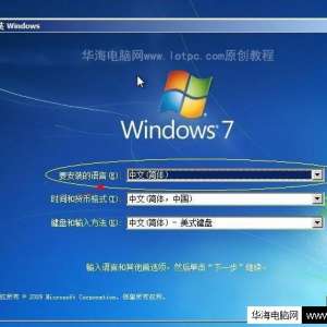

安装windows
  这时我们来到win7安装界面,都选择中文简体

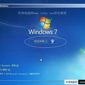

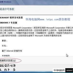

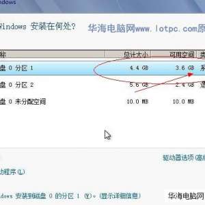

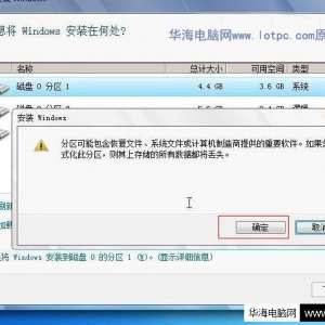

现在安装windows7 点击“现在安装” win7硬盘安装步骤 勾选“我接受许可条款”,继续下一步 硬盘安装win7技巧 选择“自定义(高级)” 选择您系盘符 硬盘安装win7系统简单技巧
点击确定即可安装,后面根据提示确定即可安装完成,硬盘安装Windows7系统非常简单,非常适合新手朋友,对于没有驱动、U盘的人重新安装win7系统值得推荐的图文教程。 扩展阅读: 电脑没有光驱如何做系统? 教您如何用光驱重装系统,安装系统教程 如何用大白菜u盘装系统
