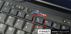

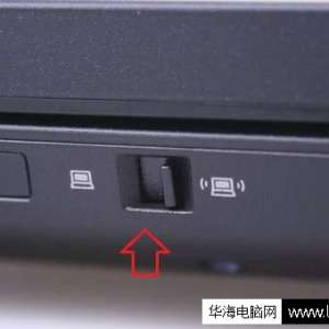

笔记本电脑无法连接到无线网络的解决技巧 无线网络硬件开关 笔记本无线网络 有的是Fn键+F5   (有的笔记本不是F5,看图标)
  首先我们要检查自己的笔记本电脑的无线连接有没有被关闭,一般的情况下,针对不同的笔记本电脑有两种技巧开启,有的是无线网络硬件开关。只要把无线网络硬件开关打开,现在新本子都是Fn键+Fx键,每个笔记本都是不一样的,主要看图标(一个电脑带有小翅膀的),一般情况下就可以正常的连接上网了。   如果还是不能上网,那我们要检查一下,笔记本的无线网络驱动有没有安装,有的电脑是没有安装驱动的,如果没有安装就要靠自己来手动安装。安装完成之后我们可以在计算机的管理中来检查,如果发现有黄色的感叹号就说明没有安装成功,如果没有发现那就说明安装成功了。其实解决这种情况的最好技巧就是安装一个“驱动精灵”或者“驱动人生”,这样就可以自动的安装无线网卡驱动了。
