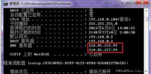

  首先点击“开始栏”,在”运行“输入“cmd”,按回车确定,然后再输入命令“ipconfig/all”,查询本机的详细配置信息:记录IP、子网掩码、默认网关,主要是记录下您的DNS,因为到后面会用到。

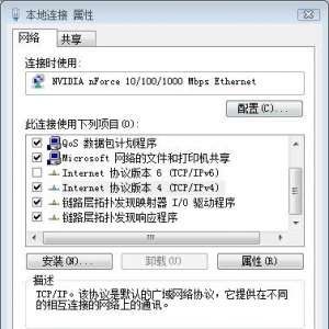

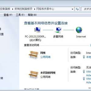

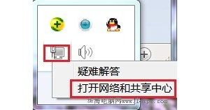

接着在右下角右击任务栏的“网络”,选择“打开网络和共享中心”。 在上图“查看活动网络” →”网络“→"连接"→点击”本地连接“。 在”本地连接 状态“ 点击 ”属性(P)“ 双击本地连接属性对话框中的“Internet版本4(TCP/IPv4)“

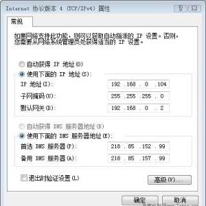

  弹出internet 协议版本 4 (TCP/IPv4)属性窗口,把刚刚记录的DNS服务器IP填入,默认网关等。提示:默认网关就是主【路由器】IP。如果配置好,最好可以重启下电脑,然后再打开网页,看看能不能上网。这样可缩小后面出问题时故障排查范围。

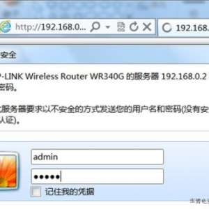

  今天我们以TP-LINK【路由器】示范,其他设置都是差不多的,假设将用于连接外部网络的【路由器】当作第一台无线【路由器】,我们将此【路由器】作为主【路由器】。其无线名称(即SSID)定义为TP-A,其IP为192.168.0.2。主【路由器】TP-A需要开启DHCP服务,无需启用WDS功能。在您的浏览器输入主【路由器】的管理后台IP为:http://192.168.0.2,然后输入你该【路由器】的账号密码,一般账号密码都是admin。不知道的朋友,(一般【路由器】背面有账号密码)再点击“确定”进入后台:

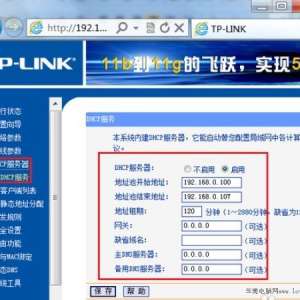

在左边选择“DHCP服务器”,再选择“DHCP服务,接着将右边的“DHCP服务器”设置成“启用”,并配置合适的地址池。

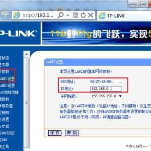

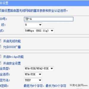

  选择左边的“网络参数”,选择“LAN口设置”,要记录右边的IP和MAC地址。再单击左边的“无线参数”,选择“基本设置”,在“SSID号”文本框中输入“TP-A”,再将信道(也叫频段)选择为“9”:为保证网络和桥接的稳定性,建议勾选“开启SSID广播”功能。
  取消“开启Bridge”(或“开启WDS”)前面的复选框(主【路由器】无需开启WDS功能),同样的,设置安全类型和密码,此处选择了“WPA-PSK/WPA2-PSK”,最后单击“保存”按钮并重启【路由器】。完成后一定要记住这里面的设置,因为辅【路由器】的这些信息也要设置成一样的。 三、副【路由器】配置并桥接

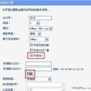

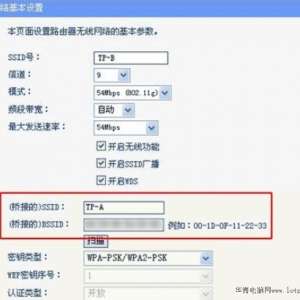

  假设第二台无线【路由器】的无线SSID定义为TP-B,其IP为192.168.0.3。此【路由器】将当作中继器使用,我们称之为辅助【路由器】也适当。辅【路由器】TP-B桥接到主【路由器】TP-A,故需要开启WDS功能,建议关闭辅【路由器】的DHCP服务。打开浏览器,输入辅【路由器】的管理IP“192.168.0.3”,再点击“确定”进入后台管理界面,单击左边的“无线参数”,选择“基本设置”,在“SSID号”文本框中输入“TP-B”,再将信道选择为“9”,勾选“允许SSID广播”复选框。 最关键的是勾选“开启WDS”复选框,再单击下面的“扫描”按钮。

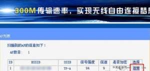

  等一下会列出扫描到的无线SSID,在扫描到的无线SSID列表中单击主【路由器】TP-A后面的“连接”按钮。假如要没有列表主【路由器】的信息,则表示没有连接成功。

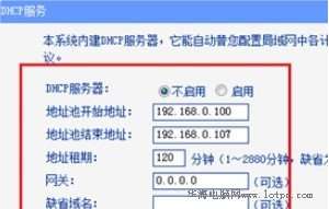

   确认加密信息是否无误,继续点击“保存”按钮即可,点击“保存”后会提示“您已经更改了无线设置,重启后生效”,先不重启,在左边单击“DHCP服务器”,再选择“DHCP服务”。
  点击右边“DHCP服务器”中“不启用”单选框,继续单击“保存”按钮,ok后重启【路由器】即可。

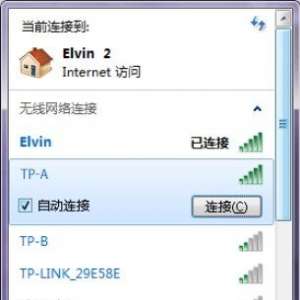

  点击任务栏右边的无线图标,会弹出“无线网络连接”列表,其中就有刚建立的“TP-A”和“TP-B”:
  点击刚刚建立的无线网络“TP-A”,然后勾选“自动连接”,继续单击“连接”按钮:从图示中我们看出桥接的远距离的TP-B信号很差。
在稍候弹出的“连接到网络”对话框中输入安全密钥(密码),并单击“确定”按钮
成功连接。
