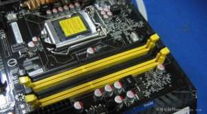

内存单通道与双通道区别简单的说,比如我们购买2条同品牌规格2GB内存组建双道4G内存,其性能要优秀于一条4GB内存的性能,也可以简单理解为双通道就是使用两条内存,而单通道就是使用一条内存,性能方面双通道要更出色一些。   四、如何组建内存双通道   双通道内存组建非常简单,只要满足两条内存属于同一品牌同一内存容量以及同一规格即可,也就是要使用两条一样的内存组建双通道,这样的效果是最佳的。不同品牌内存也可以组建,但可能由于内存之间的兼容性问题,导致达不到最佳的效果。 比如是4个内存条插槽?按顺序为1#、2#、3#、4#插槽,你应该插的是1#+3#,或2#+4#插槽才能组成双通道。(注:有的时候临近插槽模式的内存插槽就要看颜色组建双通道了,要组成双通道插相同颜色内存插槽即可)
隔行插槽模式
临近插槽模式(插两根黑色组建双通道)
