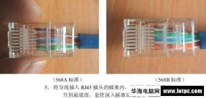

  首先我们使用网线钳的剥皮功能剥掉外皮约2cm即可,这时我们可以看见彩色互相缠绕的橙、蓝、绿、棕、白橙、白绿、白蓝、白棕。我们摆放顺序为:白橙、橙、白绿、蓝、白蓝、绿、白棕、棕,推荐使用这个技巧,比较通用,适合电脑与【路由器】、拨号猫、交换机。
  摆好位置之后将网线摆平捋直,使用切线刀将其切齐,切线刀通常的网线钳都有,一定要确保切的整齐,然后平放入水晶头,使劲儿往前顶,当从水晶头的前放都看到线整齐的排列之后,使用网线钳子的水晶头压制模块将其挤压。

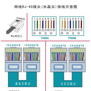

网线有两种接法: 第一种、 直连线接法(平行线接法):相同设备,使用直连线接法,即:两端都是TIA/EIA-568A标准或TIA/EIA-568B标准。 网线两头接法都是:白橙、橙、白绿、蓝、白蓝、绿、白棕、棕(强烈推荐)
第二种、 交叉线接法:相同设备,使用交叉线接法,即:一端是TIA/EIA-568A标准, 另一端是TIA/EIA-568B标准。 网线一端接法是白绿、绿、白橙、蓝、白蓝、橙、白棕、棕。另一头接法是:白橙、橙、白绿、蓝、白蓝、绿、白棕、棕
以上选择一个技巧即可,推荐使用第一种,简单,两头接线法都是一样的。
网线水晶头接法图解
网线水晶头接法实物图解
  两种技巧都可以,小编推荐使用直连线技巧,因为简单,网线两头接线法也都是一样的,都是白橙、橙、白绿、蓝、白蓝、绿、白棕、棕。如果大家有什么不懂的问题可以在家电维修网文章对应的评论框留言给我们。
