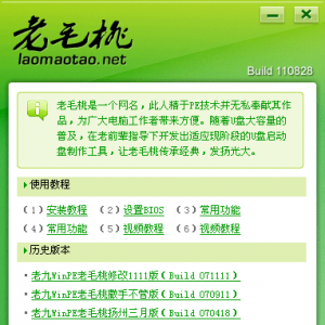

下载之后双击【老毛桃U盘启动盘制作工具】,画面如下图:插入您的U盘。

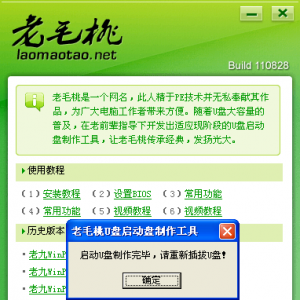

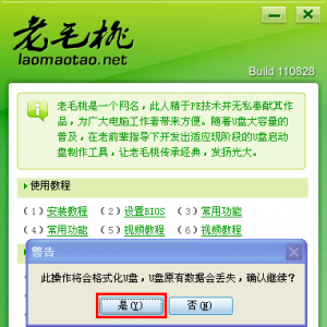

  点击“一键制成USB启动盘”按钮(注意 操作前备份重要数据)
制作成功,如下图,此时可以弹出你的U盘

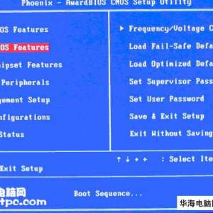

重启进入BIOS设置U盘启动(提示:请先插入U盘后,再进入BIOS)
在计算机启动的第一画面上按"DEL"键进入BIOS(可能有的主机不是DEL有的是F2或F1.请按界面提示进入),选择Advanced BIOS FEATURES ,将Boot Sequence(启动顺序),设定为USB-HDD模式,第一,设定的技巧是在该项上按PageUP或PageDown键来转换选项。设定好后按ESC一下,退回BIOS主界面,选择Save and Exit(保存并退出BIOS设置,直接按F10也可以,但不是所有的BIOS都支持)回车确认退出BIOS设置。
如下图为BIOS界面:

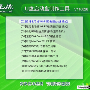

进入【老毛桃U盘启动盘制作工具】启动菜单界面
  在这里系统选项启动画面选择第一个“运行老毛桃winPE。。。”之后进入PE系统后找到安装GHO到硬盘第一分区的字样点击图标即可重装系统了。简单吗?如果想更换一个U盘制作启动工具请看看大白菜如何?请阅读:如何用大白菜u盘装系统
