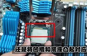

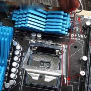

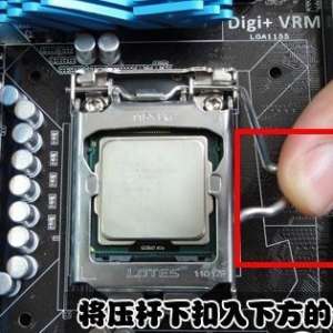

1.首先使用食指将压杆从卡扣处侧移出来,利用食指可以直接按压压杆弯曲部分。 2.压杆抬起一定角度,此时口盖被翘起。 3.利用插槽上的两个凸点来确定处理器安放位置。 4.CPU插入底座之后不要随便晃动CPU,底座接触不良的情况。 5.将扣盖顶端插入主板螺丝,再顺次将压杆扣入卡扣处。 intel 处理器安装步骤:
下压压杆并向外侧抽出,拉起带有弯曲的段的压杆 将凹槽和底座凹起对应 将压杆下扣入下方的卡子即可安装完成
