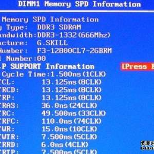

  最近不少购买组装电脑的客户反应自己购买的金士顿骇客神条1600频率内存只显示1333频率,并且自己通过电脑论坛了解了专业的电脑知识,自己的cpu是1000%默认支持1600频率的,也许这个时候用户第一本能反应就是购买到假货内存了。其实并不是买到假货的问题,一般频率是1600MHz出厂时为了稳定性,特意将内存的默认频率设置为1333MHz,那么我们要如何把内存调整为1600MHz频率呢?
  enlightened专家解答:一般骇客神条就是这样的,1600的频率默认就是1333的频率,如果您想实现1600MHZ频率,必须在bios里调整频率和电压,一般将频率修改为:1600MHz,电压调为1.65v才可以,并且把内存内存的延迟值设置为:9-9-9-27。第二种技巧,同样在bios下开启xmp,因为每个主板设置都不一样,步骤就参考主板说明书,我先介绍下XMP,简单的说,通过了英特尔XMP认证的内存,SPD中有两个或更多频率设定档案,只要在主板中启用这些预设的XMP档案,即可将内存条自动超频到1600或更高值。
找到bois下的X.M.P设置
XMP与手动超频效果是同样的,顾名思义就是内存的自动超频技术。
