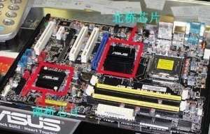

 大家在购买电脑主板时,会听到销售员介绍该主板北桥芯片和南桥芯片是什么,许多客户都不知道该芯片都是有什么作用,我们该如何区分南桥芯片和北桥芯片呢?小编先简单介绍下简单区分两个芯片的技巧!北桥芯片就是位于和CPU插槽附近的一块芯片,其上面一般都覆盖了散热片。南桥芯片离cpu插槽位置远一些,一般覆盖的散热片比北桥小一点。

    用芯片在主版上的位置区分南桥芯片和北桥芯片:
    北桥:
    它主要负责CPU与内存之间的数据交换,并控制AGP、PCI数据在其内部的传输,是主板性能的主要决定因素。紧接着芯片的集成度越来越高,它也集成了不少其它功能。如:由于Althon64内部整合了内存控制器;nVidia在其NF3 250、NF4等芯片组中,去掉了南桥,而在北桥中则加入千兆网络、串口硬盘控制等功能。现在主流的北桥芯征的牌子有VIA、NVIDIA及SIS等。
    当然这些芯片的好坏并不是由主板生产厂家所决定的,但是主板生产商采取什么样的芯片生产却是直接决定了主板的性能。如:同样是采用VIA的芯片,性能上则有KT600>KT400A>KT333>KT266A等。目前主流的AMD平台上,可选的芯片组有:KT600、NF2、K8T800、NF3等;对于INTEL平台,则有915、865PE、PT880、845PE、848P等。
    1、南桥和北桥芯片主要区别
    南桥主要是负责IO,北桥用于CPU和内存、显卡、PCI交换数据。
    北桥,南桥是主板上芯片组中最重要的两块,它们都是总线控制器.他们是总线控制芯片,相对的来讲,北桥要比南桥更加重要,北桥连接系统总线,担负着cpu访问内存的重任,同时连接这AGP插口,控制PCI总线,割断了系统总线和局部总线,在这一段上速度是最快的.南桥不和CPU连接通常用来作I/O和IDE设备的控制,所以速度比较慢,一般情况下,南桥和北桥中间是PCI总线。
