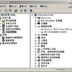

设备管理器查看硬盘信息
设备管理器查看硬盘的型号:
  此技巧比较推荐,首先我们在桌面上找到“我的电脑”,在“我的电脑”图标上鼠标右击--选择“管理(G)”--继续点击“设备管理器”---点击“磁盘驱动器”即可查看到硬盘型号。
