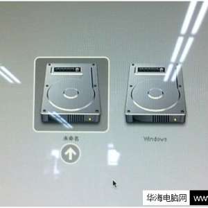

开机时选择启动MAC OS X 或者 WINDOWS ?
只要在开机时按住”option”键,就会出现以下图标,利用左右键或者鼠标来选择要启动的MAC OS X 或者 WINDOWS。(因安装苹果系统没有输入名字,所以截图显示未命名,请忽略名称)。

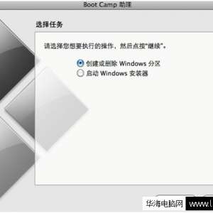

1.通常苹果系统只有一个分区,本站家电维修网https://www.bjjdwx.com/是以家电维修技术交流为中心的技术论坛进入苹果系统进行分区,腾出空间安装WINDOWS7系统。

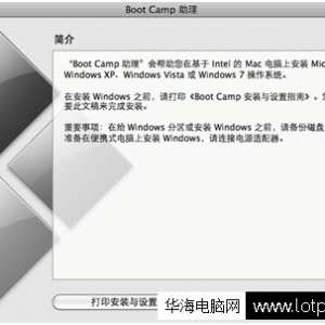

打开电脑进入苹果系统,前往-实用工具,打开里面的Boot Camp助理。
2.  打开后,就会执行BOOT CAMP助理说明等 ,点继续。

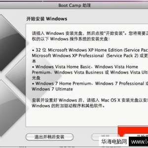

4.分区过程比较快,当程序分割完硬盘后,会看到开始安装WINDOWS,放入光盘点击开始安装。

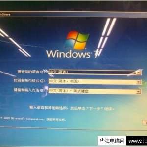

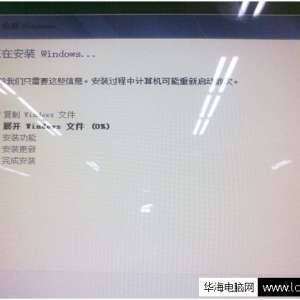

5.电脑会自动重启,进入WINDOWS7安装界面,到这里就和一般PC安装过程一样。
安装Windows7双系统

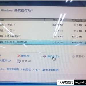

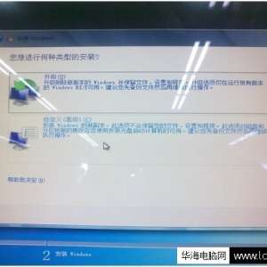

选择自定义: Windows7系统过程
选择有标记BOOTCAMP的分区,再次确认大小是否正确.格式化一遍在安装. 安装Windows7分区
win7正在安装

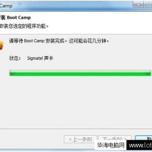

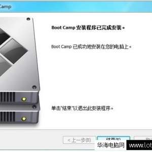

6.等待WINDOWS7安装完成后,在安装驱动,打开Boot Camp,直接下一步安装直到完成,驱动全部装好后会提示重启电脑。(具体内容参考附录-表二)

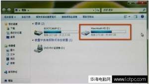

7.安装完驱动程序重新开机后,看到我的电脑里,出现MAC的分区。(关于文件访问,资料备份等具体操作参考附录-表三)
苹果笔记本安装win7系统成功

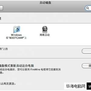

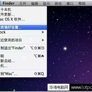

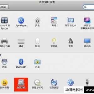

预设使用MAC或 WINDOWS 开机启动 ?
虽然装了双系统,平时肯定常用某个操作系统,可以把常用的设为预设开机。
预设双系统开机
苹果系统偏好设置
然后,选择要开机的那个硬盘操作系统(会亮蓝底),然后按“重新启动”,完成。
