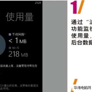

使用WindowsPhone“流量管理”管理数据使用量
  在WindowsPhone中我们可以通过“流量管理”功能监视手机的数据使用量,可以考虑将“流量管理”应用固定到“开始”屏幕,然后动态磁贴将会自动更新,时刻提醒我们手机使用了多少移动网络数据流量。同时我们也可以很方便地打开该应用,查看更详细的数据应用统计和明细。
  如果需要限制数据使用量,那么我们可以设定个人流量上限。首先在“应用”列表中选择“流量管理”,选择“设置”并点击“设定限制”按键。在“限制类型”列表中选择“每月”,并按照自己手机使用的套餐数据流量限制进行设置。设置完成后点击“完成”即可。
  如果每个月数据流量比较紧张,那么我们可以考虑在流量快要达到上限时限制后台数据,避免流量耗尽而在需要上网时无流量可用。所谓后台数据,也就是电子邮件之类需要定期连接网络读取数据的应用。要在流量紧张时限制它们,可以在“流量管理”中选择“设置”,然后选中“当快要达到流量上限时限制后台数据流量”复选项即可。
