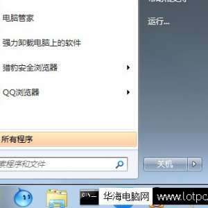

首先,我们分别在新旧两台电脑里搜索到“Windows轻松传送”,找到之后,都点击运行这个程序,看到一个提示可传送内容的界面:
在搜索里面打入“windows 轻松传送”

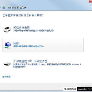

点击下一步之后,系统会提示让你选择以何种方式传送:
共有三个选择:传送电缆、网络、硬盘/U盘。传送电缆是一个专用的USB link连接线,需要购买;外接U盘,要分两步

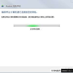

我们推荐使用“网络”方式,只需要两台电脑连在同一个局域网内就可以实现传送啦!我们在新旧电脑上均选择“网络”方式。

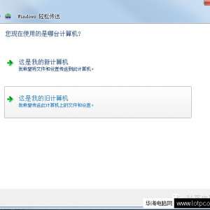

接下来,是有差异的操作了!
根据提示,应该很清楚该如何选择了吧!旧电脑自然是选择旧电脑

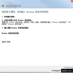

紧接着,旧电脑上会出现一个“传送密码”,如下图,我们要记住这个密码,稍后会用到。

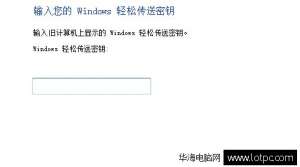

而在新电脑上,则是这样的界面:

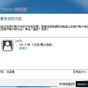

我们只要输入刚才获得的密码,点击下一步,新电脑就会弹出对话框,请你选择需要传输的帐户,内容,勾选你想传送的内容,点击传输,“搬家”就正式开工啦!
