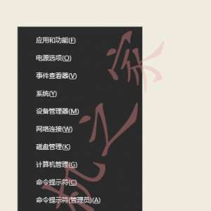

1、首先我们鼠标右键点击“开始”菜单按钮,选择“运行”,如下图所示。

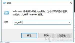

2、在运行的窗口中,我们输入“regedit”命令,打开注册表编辑器,如下图所示。

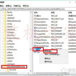

4、在“SecurityHealthService”项下,找到右侧窗口中找到“Start”并鼠标右键点击,选择“修改”,如下图所示。

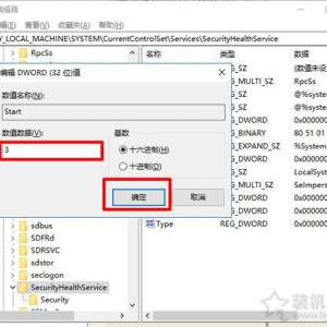

5、我们将数值数据修改成“3”,点击确定并关闭注册表编辑器。

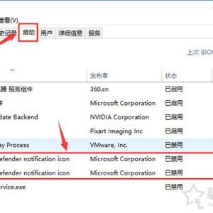

6、我们使用键盘快捷键“Ctrl+Alt+Delete”打开任务管理器,在启动的选项卡中,使用鼠标右键点击“Windows Defender notification icon”将其禁用,如果有两个相同的都禁用掉,重启电脑即可,如下图所示。
