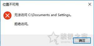

举个例子,在Win10系统中,当我们双击打开Documents and Settings文件夹,会提示“位置不可用”的对话框,“无法访问无法访问C:\Documents and Settings,拒绝访问”,如下图所示。
Win10系统下Documents and Settings系统文件夹拒绝访问解决方法

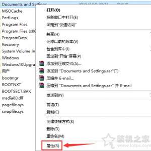

1、我们在系统C盘下鼠标右键点击Documents and Settings文件夹,弹出菜单之后选择“属性”,如下图所示。

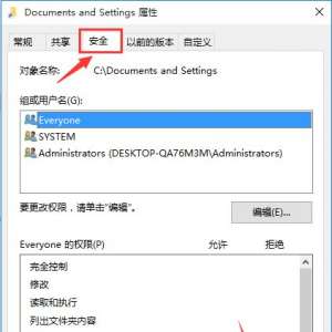

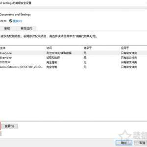

2、在Documents and Settings属性中,切换至“安全”选项卡中,再点击下面的“高级”按钮,即可弹出Documents and Settings的高级安全设置界面。

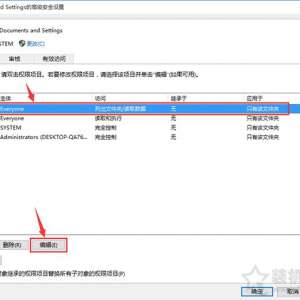

3、我们点击下方的“更改权限”按钮,如下图所示。
4、选中“拒绝 Everyone”这一列,再点击下面的“编辑”按钮,如下图所示。

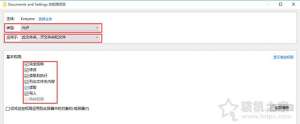

5、我们将类型设置为“允许”,而应用于设置为“此文件夹、子文件夹和文件”,这样设置的好处是Documents and Settings文件夹下的文件夹和文件一并都有了访问权限,无需一个一个更改了。在“基本权限”处,我们勾选“完全控制”,这样设置完成后,我们点击右下角的“确定”按钮。

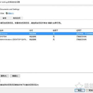

6、在如下界面中,点击“应用”、“确定”按钮。

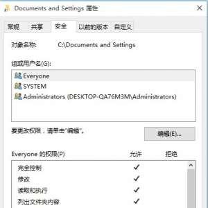

7、最后在Documents and Settings属性界面中,点击“确定”按钮即可。
