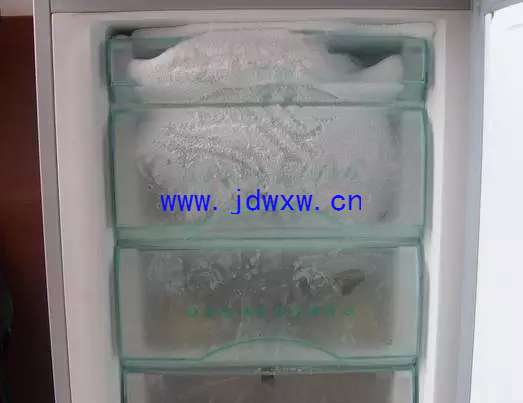

冰箱结冰厚的要命?只需一招立马脱落!
2018-3-20 09:20| 发布者: 南召修电视| 查看: 2315| 评论: 0
摘要: 除冰小技巧所需工具:干抹布、热水、水盆、再加上冰箱自带的冰铲即可。1首先要拔掉冰箱插头,切断电源保证操作安全。2清空冰箱,将食物移出冰箱,一些冷冻的食物我们可以集中放置在一起,这样有利于短时间之内保温。 ...

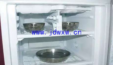

3
在冰箱中放上一碗热水(60摄氏度左右,在冰箱的底部最好垫一条吸水性较好的毛巾)rs232电平

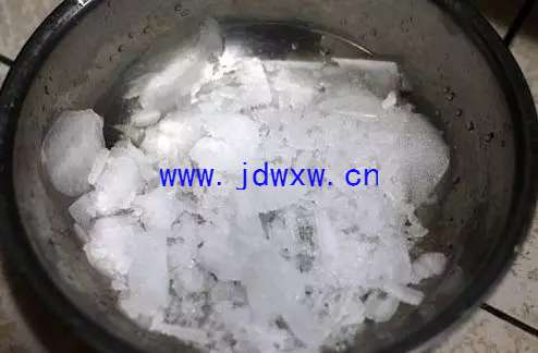

大约几分钟之后,在蒸汽的作用下霜层很快会化掉,较厚的霜层等软化后用除霜铲很容易去掉
在用蒸汽化霜时,假如霜层太厚,可以选择多用几盆热水一起进行,每层都放上一盆热水,化霜的速度会快很多
冰箱中的冰块就会大量融化、脱落
