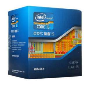

  最近家电维修网官方电脑爱好者群有很多人想使用最新的intel酷睿i5 3570k CPU,但是一直不清楚配置什么样的主板,于是经常有人东问西问,今天小编给大家介绍下I5 3570K参数与讲解下搭配什么样的主板好问题。
intel酷睿i5 3570k 参数如下:
插槽类型:LGA 1155 CPU主频:3.4GHz 最大睿频:3.8GHz 制作工艺:22纳米 三级缓存:6MB 核心数量:四核心 四线程 核心代号:Ivy Bridge 热设计功耗(TDP):77W 总线类型:DMI总线 5.0GT/s 适用类型:台式机 超线程技术:不支持 内存控制器:双通道DDR3 1333/1600
  首先酷睿i5处理器已经是时下中高端处理器了,i5 3570k是目前Intel最新第三代IVB平台处理器,命名尾部带有K字结尾,属于可以超频的CPU,通过这两点我们就需要想到,首先最好要购买支持超频的处理器、然后就是作为一款中高端产品,就均衡性来说,主板也必须有一定的档次与其匹配。   如果说能够满足i5 3570k超频的主板仅Z68主板、Z75主板、Z77主板,这几款主板属于目前中高端主板,Z68主板属于上一代处理器推出的主板,因此不是首选,说白了就是淘汰了,最后剩下的是Z75主板和Z77主板,Z77主板定位高端,也是目前最好的主板,因此基本可以说i5 3570k配Z77主板是最好的,能够全面发挥i53570k处理器性能,并且支持超频。如果不考虑超频,那么大家可与选择i5 3470处理器,那么大家就可以在H61/B75/H67/H77/中端主板里面挑选,B75主板性价比最好,因此一般选择B75主板。   PS:intel酷睿i5 3570k配什么主板好?小编强烈推荐使用Z77主板,这样大搭配不会让配置头重脚轻,好马肯定要只用好鞍道理也是一样,如果使用H61主板或B75主板可能发挥不出最好的性能。本文主要针对硬件更好搭配技巧,希望大家有自己的意见请发表评论出来。
