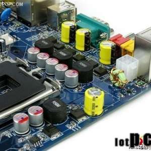

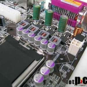

  现在的主板供电都宣称自己是固态供电云云,我们不能只单方面听厂家人员说。我们自己也得辨别一下看看,那么如何自己来认识固态电容。上好的真正的固态电容,这种电容是公认最好的板卡电容,采用上好的贴片式工艺,不过成本也应该是最高的一种吧。还分为若干级别,比如SVP系列(似乎也有直插封装的)。
  不是顶级,但也是很好了  最常见的日本化工 Nippon chemi con (NCC)PS 铝聚合物超低阻系列,采用直插式工艺,虽然没有紫色三洋的好,但是也是很好的电容了。    经济型固态电容  比前两者要差一点,但是胜在价格,一般在低端号称固态电容供电的主板上可以看见!
经济型固态电容
经济型固态电容
  目前,在昂达与七彩虹主板上,看到R5固态电容的情况会更多。一直使用旧版的R5看来事非常正确的,不可否认R5是现在主板上应用的顶级电解,5毫欧的esr,一般固态比液体电解的优势,比如低温不会对esr影响太多,每降低20摄氏度寿命增加10倍,而电解是4倍。      号称军用级别富士通固态电容,最常见于七彩虹和昂达主板,质量和性能还比较让人放心,用了这个电容的板子就没那么容易暴浆。     (左)贴片式电解电容(右)铝壳固态电容(可以看见防爆纹)有一个很简单的辨别固态和电解电容的技巧,看顶部是否有X状或K状的防爆纹,一般有就是电解电容!有的电解电容也采用贴片式
