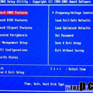

在此我们以主流的845PE主板为例,先进行说明,一些其他主板比较特殊的BIOS项目我们在后面进行一些补充说明。已经说过在开机后按下“DEL”或“F1”键进入BIOS的主菜单,这视不同的主板而定。BIOS标准的主页面如图:
一、SoftMenu III SETUP 我们在此示例的是Abit主板,SOFTMENU III SETUP是升技特有的超频技术,可以通过在BIOS中的软设置来达到超频的目的。 二、 Standard CMOS Features(标准CMOS设置) 这里是最基本的CMOS系统设置,包括时间日期、驱动器信息和显示适配器等,其中较为重要的一项是halt on:系统挂起设置,
缺省设置为All Errors,表示在POST(Power On Self Test,加电自测试)过程中有任何错误都会停止启动,此选择能保证系统的稳定性并检查一些必要的周边设备。如果用户希望能加快启动速度的话,那么可以把它设为“No Errors”,即不检查任何周边设别错误。 三、Advanced BIOS Features (高级BIOS设置) Virus Warning(病毒警告) 可选项:Enabled(开启)或Disabled(关闭) 这个项目是可以防止外部程序对硬盘引导扇区和硬盘分区表中内容的写入,当发生写入操作时,系统会自动产生警告并暂时中断程序的执行。
