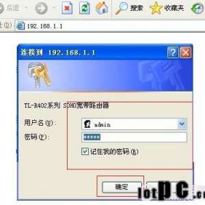

首先将连好【路由器】的电脑打开,登陆浏览器,在浏览器中输入【路由器】的默认登陆地址:192.168.1.1 按回车进入登陆界面如下图:
【路由器】登陆界面 【路由器】登陆界面

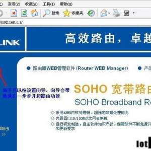

在【路由器】登陆界面输入用户名与密码,一般默认的都是admin ,如果不是,请看【路由器】外壳上的标签有明确说明。登陆之后我们需要将拨号用到的上网帐号与密码设置在【路由器】当中,只有这样,我们才可以实现多人上网,不设置【路由器】是不能上网的,新手朋友一定要有这个认识。另外有不少朋友喜欢在进行这个步骤前固定本地IP,其实不固定也是可以自动获取到IP登陆【路由器】的,当然有些初次使用的【路由器】可能要先固定IP,关于固定本地IP的技巧之前也介绍过不少次.进入【路由器】界面如下,之后按照以下介绍技巧设置即可。
【路由器】参数设置界面 【路由器】参数设置界面

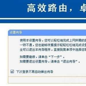

如上图,我们首次设置可以进行设置向导一步一步完成参数设置,设置向导设置如下步骤所示:
使用【路由器】设置向导 使用【路由器】设置向导-下一步开始

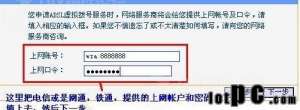

选择拨号上网 选择拨号上网
输入网络商提供给您的电信或网通等上网帐号与密码 输入网络商提供给您的电信或网通等上网帐号与密码
一路输入到此结束,选择完成即可 一路输入到此结束,选择完成即可

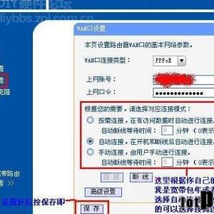

根据上网套餐简单设置连接方式 根据上网套餐简单设置连接方式
