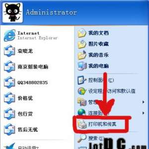

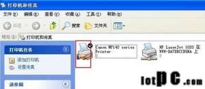

 点(开始)-寻找(打印机和传真机)。如图

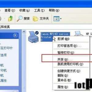

鼠标右键点击所要共享的打印机--Canon MP140 series printer,然后鼠标左键点击“共享”,然后弹出!
点击“共享这台打印机”,并起一个共享名“lichaoMP140”,然后点击“确定”按键!
 我们看到打印机图标比之前多出一个“小手”标志,此时,表明共享打开,这台打印机已经可以在局域网内被其他用户所使用。

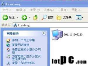

哦也!共享打印做好了,我们只要把局域网其他主机也默认打印就OK啦!首先我们进(网上邻居)点(查看工作组计算机))

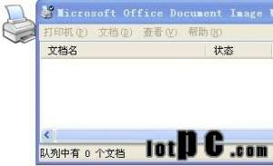

找到刚刚我们做共享打印的计算机名"20111112-2220",双击进去。看见一个Canon MP140 series printer,继续双击后为下图!
选择(打印机(P))设置为(设为默认打印机(T))即可!
