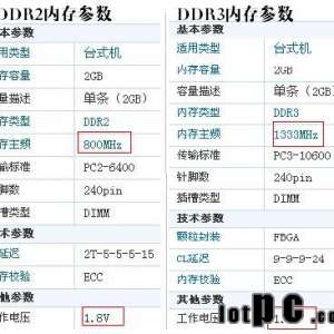

ddr2和ddr3的区别图解
通过对比我可以发现,上图为大家对比的目前主流规范DDR2和DDR3金士顿内存参数对比。主频方面,DDR3内存是1333MHz明显高于DDR2800MHz主频,另外在时序方面DDR3内存也优秀于DDR2内存,还有一个方面就是功耗方面,DDR3工作电压为1.5v低于DDR2工作电压,也就是说DDR3内存速度全面优秀于上一代DDR2内存,并且耗电更少。 ddr2和ddr3的区别 DDR2和DDR3最主流的两种内存规格,其工作频率为400MHz-1000MHz由于采用双倍数据速率(DoublDataRate技术,所以DDR2内存的有效频率为800MHz最高可达到DDR2-1066甚至DDR2-1200DDR3内存甚至可达到2133以上的频率。除了工作频率外,内存另一个重要的参数就是时序,这也是不同品牌和产品之间的差别。时序表示内存完成一项工作所需要的时间周期,时间越长,则表示执行效率越低。
