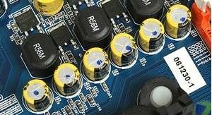

液态电容 液态电容(电解电容)
其实不管是现在流行的固态电容,还是被很多网友骂的电解电容,它们的作用都是一样的。可以说,电容是保证主板和显卡质量的关键,同时也可以说是衡量板卡做工的重点。

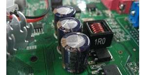

 固态电容 固态电容

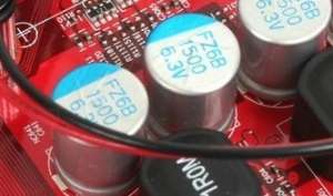

如何识别固态电容?部分外观可以识别:顶部有K字或十字形防爆纹的铝壳电容并不是固态电容   但是仍有部分品牌的固态电容出于安全考虑采用了防爆纹,这样做的好处是延长电容的使用寿命。比较常见的是黄色的富士通R5级固态电容,国内的昂达板卡比较喜欢用这种电容。此外还有一批带K字导爆槽的固态电容,比如Nichicon395、Toshiba 78K、Hitachi GTE。
富士通R5级固态电容 富士通R5级固态电容
  固态电容好处:几乎不可能爆浆,保证电压和电流的稳定。固态电容在等效串联阻抗表现上相比传统电解电容有更优异的表现,据测试显示,固态电容在高频运作时等效串联电阻极为微小,而且导电性频率特佳,具有降低电阻抗和更低热输出的特色,在100KHz至10MHz之间表现最为明显。
 而传统电解电容比较容易受使用环境的温度和湿度影响,在高低温稳定性方面稍差。即使是在零下摄氏55度至105度,固态电容的ESR电阻抗可以达到在0.1~0.3欧母,但电解电容则会因温度而改变。 小编总结:判断它到底是否固态电容,关键还是看电解质。
