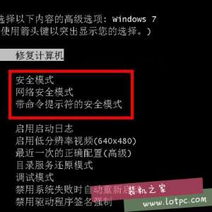

  电脑重启或电脑开机时,在进入Windows系统启动画面之前按下F8键,这时会出现多操作启动菜单栏,共有三个版本的安全模式提供选择,大家可以根据自己需要选择,回车就直接进入安全模式了,如下图所示:

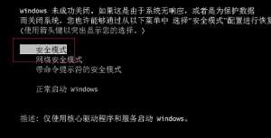

  电脑重启或电脑开机时按住CTRL键不放,会出现系统多操作启动菜单了,这个时候你只需要选择“安全模式”,就直接进入到安全模式了。如下图:
3种方法轻松进入Win7安全模式

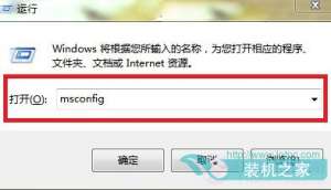

1、进入Win7系统中,接着使用Win键+R组合键打开运行框或者点击桌面左下角处【开始菜单】再找到并点击“运行... ”字样,输入“msconfig”回车进入系统配置,如下图所示:

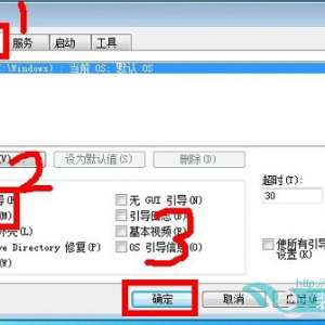

2、在系统配置界面中,点击"引导"选项卡,选择window7的引导项,在“安全引导”的选项前打上勾就OK了,然后点击底部的“确定”保存,如下图所示:
安全模式怎么进

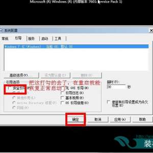

3、以上设置完后之后,我们重启系统就会自动进去安全模式了,如果要退出安全模式的话,按如上步骤,将安全引导的勾选取消即可,如下图所示:
如何启动安全模式
