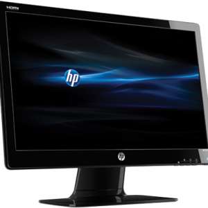

22寸和21.5寸显示器最佳分辨率是多少?
  不少用户都会将22寸和21.5寸混为一谈,其实它们的最佳分辨率并不相同。
22寸和21.5寸电脑显示器最佳分辨率是多少?
21.5寸显示器(宽屏16:9)最佳分辨率为1920*1080
  一般来说,22寸显示器(宽屏16:10) 最佳分辨率为1680*1050,而21.5寸显示器(宽屏16:9)最佳分辨率为1920*1080。不过目前22寸的显示器都停产了,市场上的21.5显示器最佳分辨率都是1920*1080,而趋势也是16:9的比例。

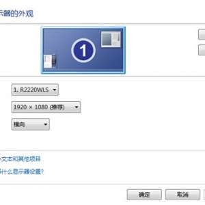

  假设您是21.5或者22寸的显示器,你在设置该显示器分辨率的时候,出现了1680*1050(16:10)和1920*1080(16:9)这两种显示分辨率的任意一种,那么说明这正是最佳分辨率,如果高于或低于这个分辨率就会造成显示不正常的情况。
  不过也有这个情况,你在选择分辨率的时候并没有1680*1050(16:10)和1920*1080(16:9),那么可能就是您的显卡驱动没有安装好,我们可以通过“驱动人生”或者“驱动精灵”软件安装显卡驱动,安装完显卡驱动后,重新启动后就可以设置最佳分辨率了。
