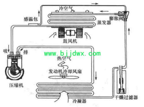

海尔KFR-32GW/Z2空调
  故障现象:
  制冷效果差
  故障分析:
  空调通电制冷运行,外风机、压机正常工作,但出风不冷,测量工作电流只有3A明显偏小,测量系统静压为1、1MP制冷剂充足。重新开机,压机工作后,低压压力0、8MP偏高,用手摸压机排气管不太烫,而回气管明显不凉,根据低压压力升高,压机吸气温差小,可判定为压机串气。
  故障部位及处理:
  更换压缩机
