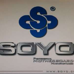

  1、先将自己的u盘制作成u盘启动盘,工具网上有,例如大白菜、U大师、U启动、老毛桃一键u盘启动盘制作工具等,接着不拔出u盘的情况下重启电脑,当显示器中出现梅捷主板logo的时候按下u盘启动快捷键ESC键或者F8键,如下图所示:

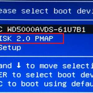

  2、按键启动快捷键后,系统将进入到启动项选择窗口界面,我们选择u盘启动,下图中的USB DISK 2.0 PMAP就是小编插入的u盘,如下图所示:

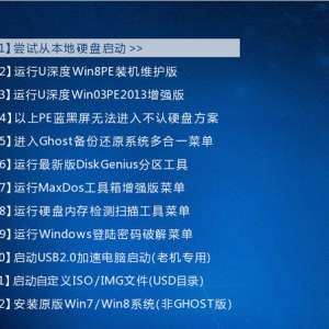

  3、选择u盘启动后,系统进入到U盘主菜单中,我们可以选择自己需要的选项进行操作,如下图所示:
