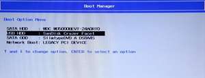

启动项快捷键弹出选择U盘
  这时继续将U盘插入电脑中,重启电脑,按启动项快捷键,华硕主板为F8、技嘉主板为F12、微星主板为F11,其它主板或者笔记本启动热键大家可以参考一下“如何进入u盘启动界面 U盘启动快捷热键大全”,按启动快捷键后弹出启动菜单栏之后,我们选择U盘即可进入大白菜主菜单。

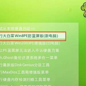

  1、进入了大白菜主菜单,选择第二项win8pe进入,如下图所示:

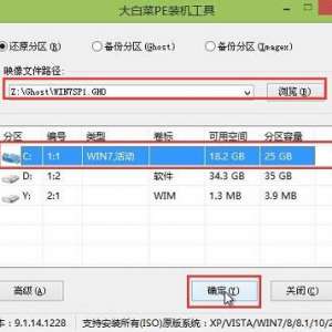

2、成功进入大白菜win8pe桌面之后,在桌面上双击打开大白菜pe装机工具,点击“浏览”,将您下载的ghost win7系统镜像文件添加进来,选择c盘为安装盘,点击“确定”,如下图所示:

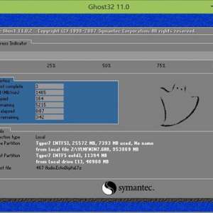

3、在弹出的提示窗口,确认执行还原系统,接着耐心等待系统还原过程,如下图所示:
电脑怎么重装系统步骤 超简单的电脑重装系统教程

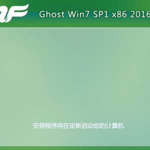

4、最后电脑会自动重启并开始无人值守自行安装,直到完成进入系统桌面。如下图所示:
