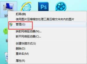

1、右击桌面“计算机”图标,选择“管理”。

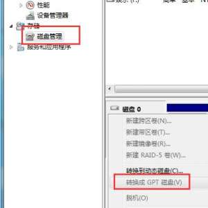

2、点击“磁盘管理”,接着在主硬盘上右键单击,如果出现“转换成GPT磁盘”,则说明硬盘为MBR类型,是传统的legacy bios启动类型。如果是GPT,则电脑肯定是uefi bios了,因为Windows想要从GPT硬盘引导,就必须以uefi方式启动。

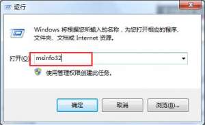

1、win+r打开运行或者在桌面左下角点击“开始菜单”,弹出菜单栏后选择“运行...”,输入“msinfo32”按回车。

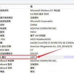

2、在打开的系统信息窗口,点击“系统摘要”,在右侧窗口可以看到bios模式,如果显示“传统”,表示系统启动方式为传统legacy bios,如果显示uefi,则是uefi bios。
