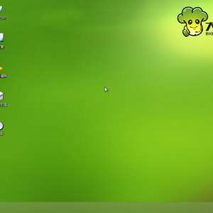

  进入PE系统桌面后,找到并打开桌面上分区工具”Diskgenius“进入至软件界面中;

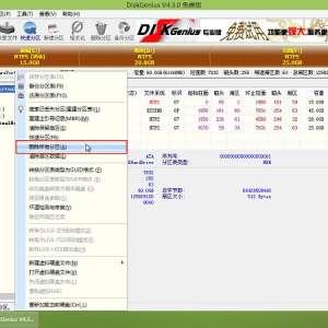

  选择当前加载读取的主硬盘并右键,选择删除所有分区选,在弹出的界面中选择是即可。需要注意的是,进行此项操作会删除硬盘分区中的所有数据,因此请将硬盘内重要的文件数据自行做好备份工作;
硬盘分区表mbr转gpt格式图文教程
  接着点击工具菜单中的“硬盘”选项并选择”转换分区表类型为GUID格式“,所弹出的提示窗口中选择确定,最后点击左上方保存更改按钮即可;
