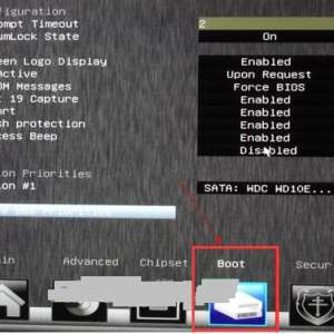

1、按电源键开机,待映泰logo出现时快速按下“del键”进入bios界面,利用键盘“Tab键”选择“Boot”选项。

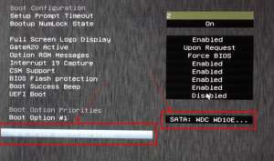

2、键盘移动上下方向键选择“Hard Driver BBS Priorities”按回车。
映泰主板怎么设置u盘启动

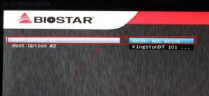

3、然后选择“Boot option #1 ”按回车键确定。

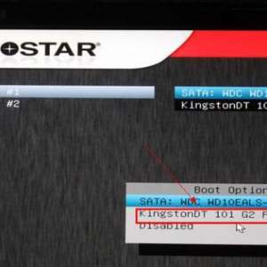

映泰主板怎么设置u盘启动
4、在弹出的小窗口选择你的u盘名称,按回车键即设置成功,再按F4保存并退出即可。
