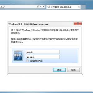

  登陆【路由器】的设置页面,默认为http://192.168.1.1,使用默认用户名和密码登陆,均为admin(登陆页面地址和默认用户名、密码,可查看【路由器】背面),密码不对进不去【路由器】的朋友,一定要解决这个问题!在【路由器】lan口旁边有一个小按钮,请长按重新重置【路由器】(有的是一个小洞,用牙签长按重置),在输入登陆页面地址和默认用户名、密码试试。

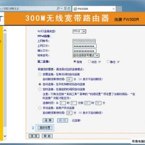

  点击“确定”进入【路由器】的设置页面,点击左侧的WAN口设置可以显示当前拨号连接的状态。

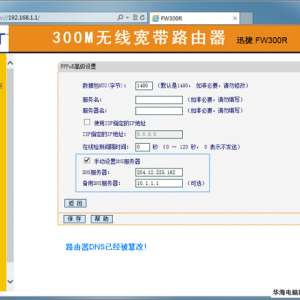

  点击“高级设置”查看WAN口的设置,可以看到DNS已经被篡改。

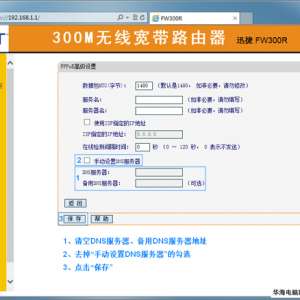

  点击DNS服务器和备用DNS服务器的输入框,清空IP地址,然后去掉“手动设置DNS服务器”的勾选,点击“保存”。

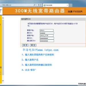

  防止【路由器】的DNS再次被篡改,可以修改【路由器】的登陆用户名和密码。
  点击左侧的“系统工具”--->“修改登陆口令”进入【路由器】的密码设置页面。
  输入当前登陆的用户名、密码,新用户名和新的密码以及确认密码后点击保存即可。
